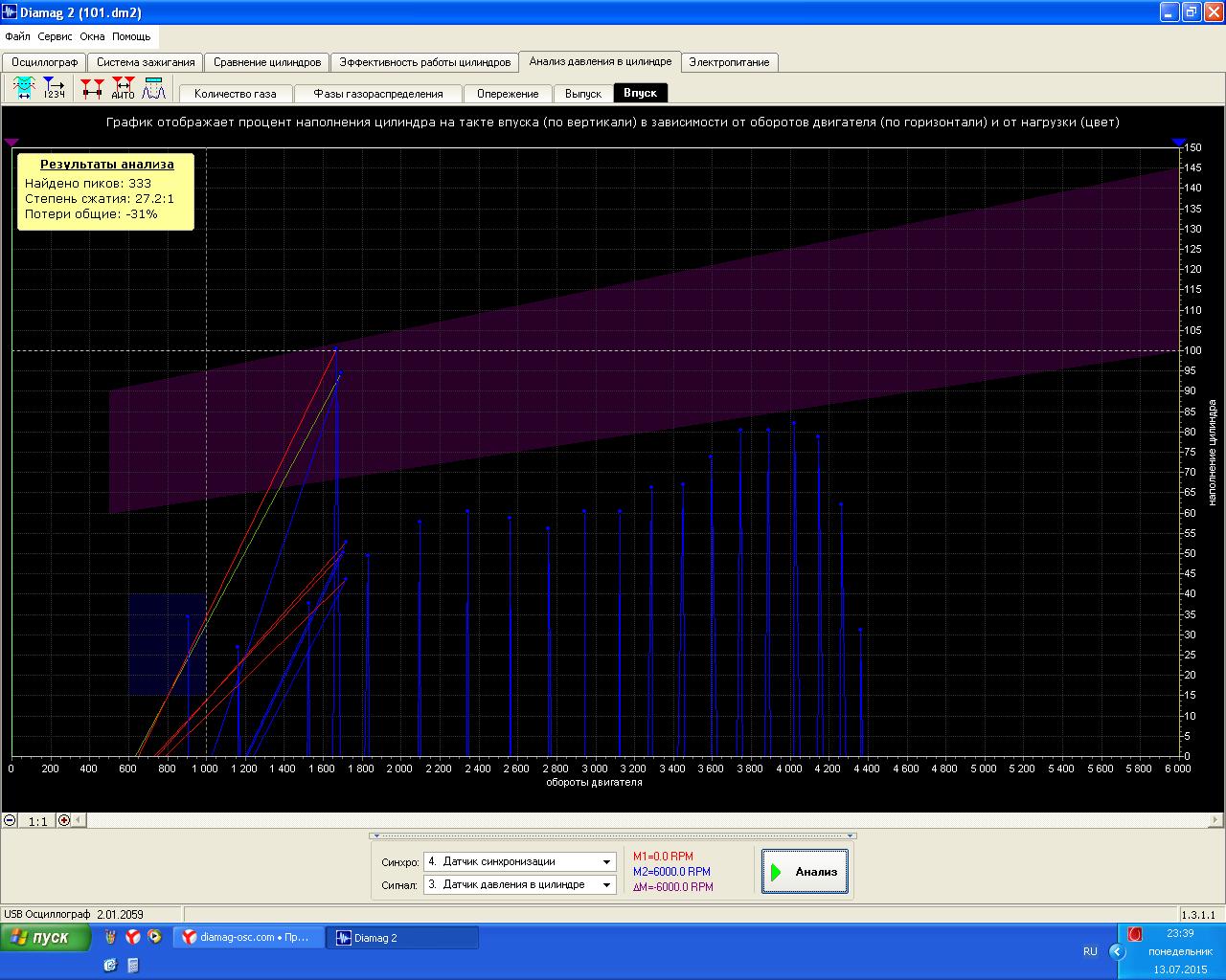

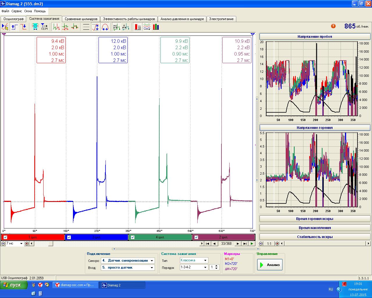

Если я поставлю НЕТ, то у меня не будет пересчета В в кВ

Попробуйте все-таки, поставить в преобразовании "Нет" и снимите заново осциллку. Кстати, это единственная осциллограмма, где анализ нормально со Спарком не прошел? Ну, и дождитесь обновления ПО. Там Алексей многое поправил. Да, при использовании дифканала ("D") частота дискретизации также будет 500 кГц.

Здравствуйте. Все получилось по совету Alex42. Но, тогда получается, что программа берет перевод В в кВ либо с потолка, либо привязана к одному определенному датчику, и цифры в окне анализа по оси Y, можно считать не реальными, а относительными.

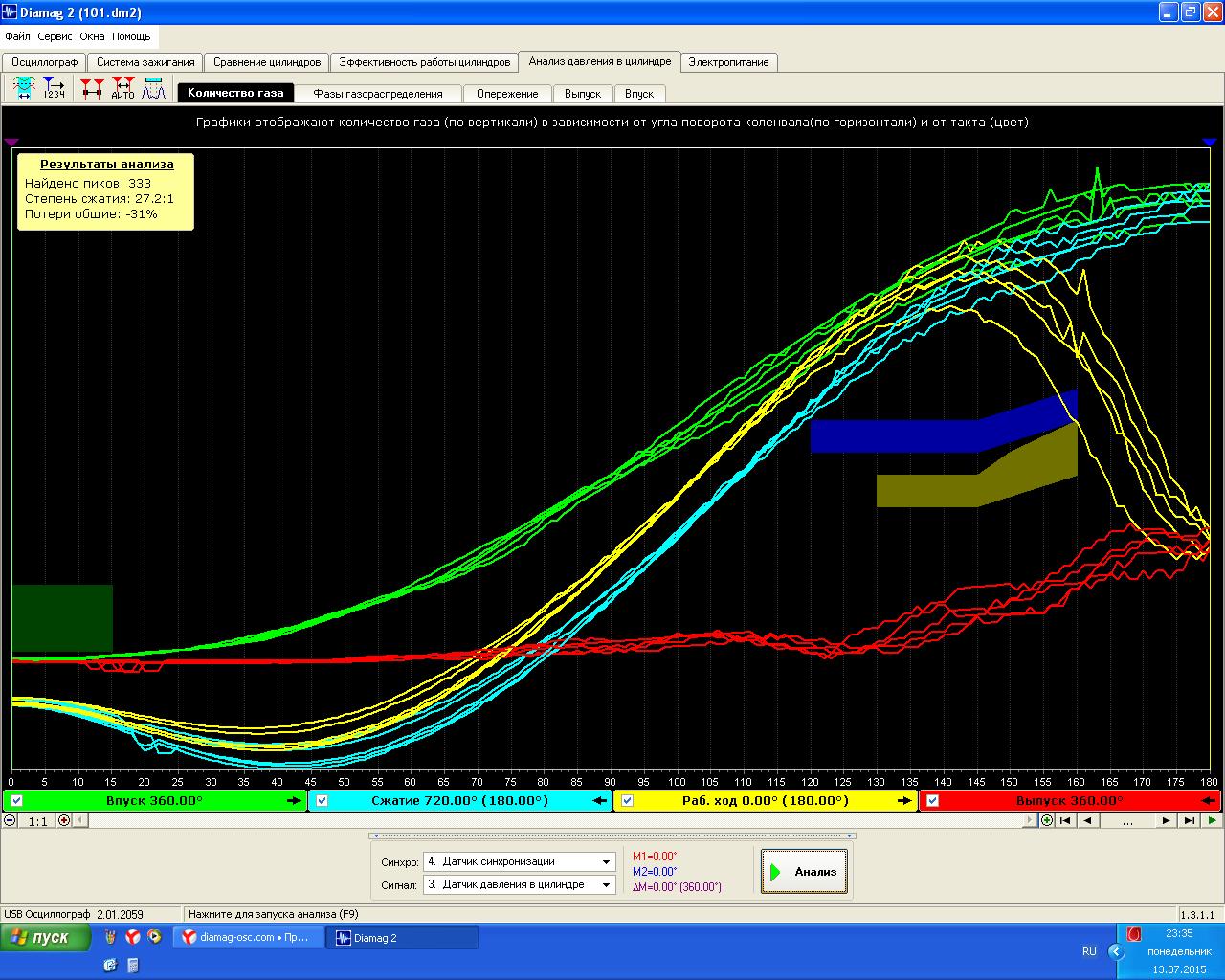

По пробывал провести скрипт Рх своим датчиком давления и своими настройками, вот что получилось.Авто Шнива. Похоже на то,что все, что не связано с окном осциллографа, жестко привязано к своим датчикам и настройкам.Все другие настройки программа просто игнорирует. Завтра попробую сделать тест Электропитания своим датчиком тока и своими настройками, посмотрим,что получится.Хотел получить универсальный прибор типа МТпро, он у меня есть, но пока не получается.

Ни один емкостной ВВ-датчик не будет показывать правильно величину высокого напряжения системы зажигания. Об этом уже много раз говорили. Можно откалибровать датчик на одном авто, но на других, из-за разных параметров ВВ-проводов опять будет погрешность. Диагностика системы зажигания относистельная. Нужно сравнивать форму и амплитуду сигналов разных цилиндров друг с другом. По вашему датчику давления. Что за датчик? Вы ничего не сказали. Скрипт Рх в данный момент работает только с датчиком типа МРХ5700А. Т.е. датчик АБСОЛЮТНОГО давления. И выходная функция этого датчика жестко прописана в ПО. Поэтому, анализ другими типами датчиков не будет адекватным. Сейчас с Диамагом можно применять его родной ДД, Тульский датчик и датчик от МТ-про (6 атм). Про токовые датчики. Если они у вас самодельные, то опять нужна их калибровка. Иначе, у вас анализ будет неверным.

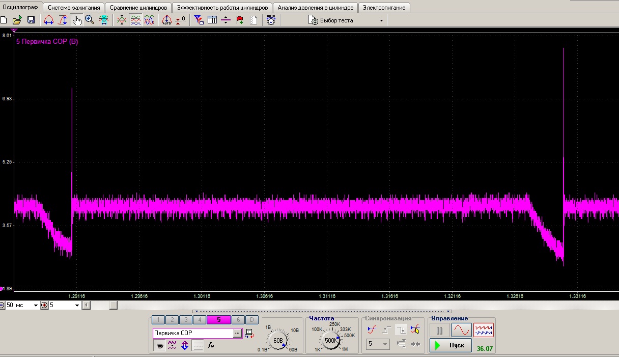

Добрый вечер. Сегодня попытался первый раз снять диаграмму c первички COP. Выбрал настройки "Первичка COP", отключил канал синхронизации, нашел иголкой сигнальный провод, крокодил на массу прикрученную к клапанной крышке. Почему такая странная диаграмма? Как-будто все зашумлено, не вижу скачок начала зарядки катушки. Прибор подключен к ноуту (работает от батареи), без заземления.
