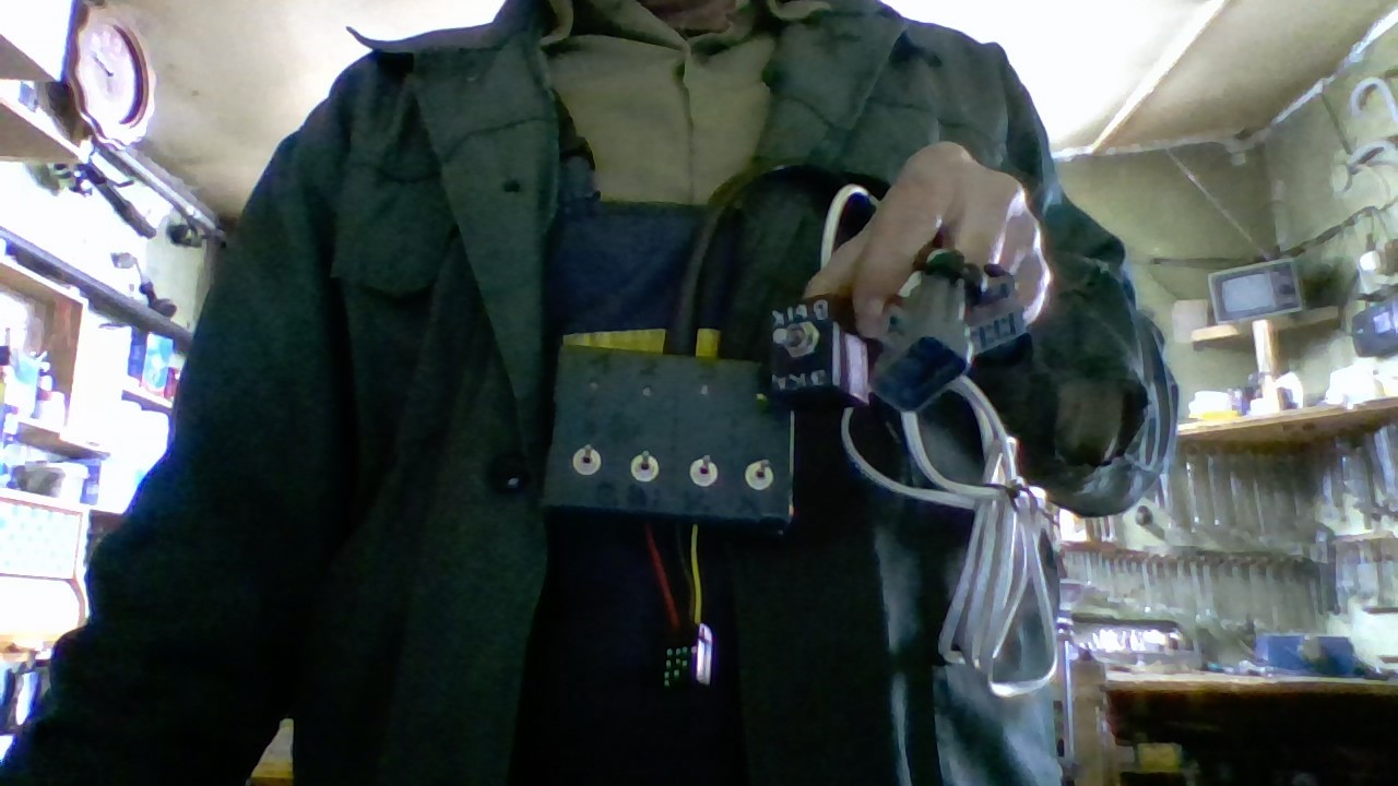

Сообщение Мастеровой » 26 ноя 2015, 17:48
У меня такой... вот только для Приоры 16 кл. разъема нет пока...

мастеровой, на вашем фото отдельный тумблер с надписью вкл/выкл, это выносной тумблер для общего отключения форсунок?

Сообщение Мастеровой » 28 ноя 2015, 18:57
Да, это я сделал чтобы отключать плюс на форсунки для проведения теста. Вчера передела - сделал разъем на этот провод с тумблером... иногда он мешает при подключении для проверки импульсов на форсы... внизу выход для просмотра форсунок осциллографом сумматором... Скрин теста я выкладывал здесь: viewtopic.php?f=8&t=69&start=320... Пока только один раз приходилось делать тест на электродросселе...

Мастеровой сделал так же, только выносной тумблер сделал на разъеме, что бы можно было отключить от общей коробочки, что бы не мешалась.
Вот думаю, какой разъем для этого использовать.
Как вариант, использовать такой

Сообщение Мастеровой » 01 дек 2015, 23:10
Allkor писал(а):
Allkor писал(а):Дополню эту чУдную коробочку отдельным выносным тумблером (метра 1,5) для отключения + форсунок с салона.
На рисунке я нарисовал условно, а сверху подписал "S1-выносной выключатель форсунок".
Да обыкновенный разъем : папа/мама на 2 контакта, как электровентиляторе радиатора(06-09)...
