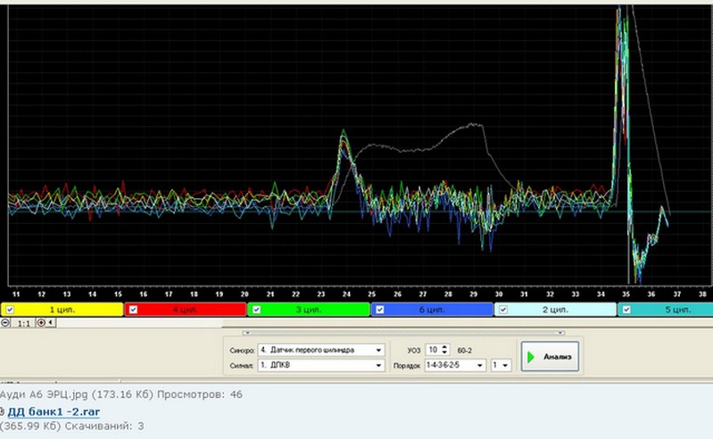

Коллеги!!!Можно настроить порядок работы двигателя,если да то как? А то Audi A6 АСК 2.8л 190 л/с 6-сть горшков порядок 1-4-3-6-2-5 а в Диамаге я такого не нашёл, только 1-4-2-6-3-5 такое,приходится учитывать два цил. меняя местами.
Re: Настройки для Диамаг 2
Сообщение Serg57i » 16 июн 2014, 05:15
Я просто стер в этом окне и написал свой порядок

Serg57i писал(а):Я просто стер в этом окне и написал свой порядок
viewtopic.php?f=8&t=236&start=10
Спасибо попробую!!!
Сообщение sanya.map » 16 июн 2014, 05:58
Везде работает кроме Зажигания.Почему?
