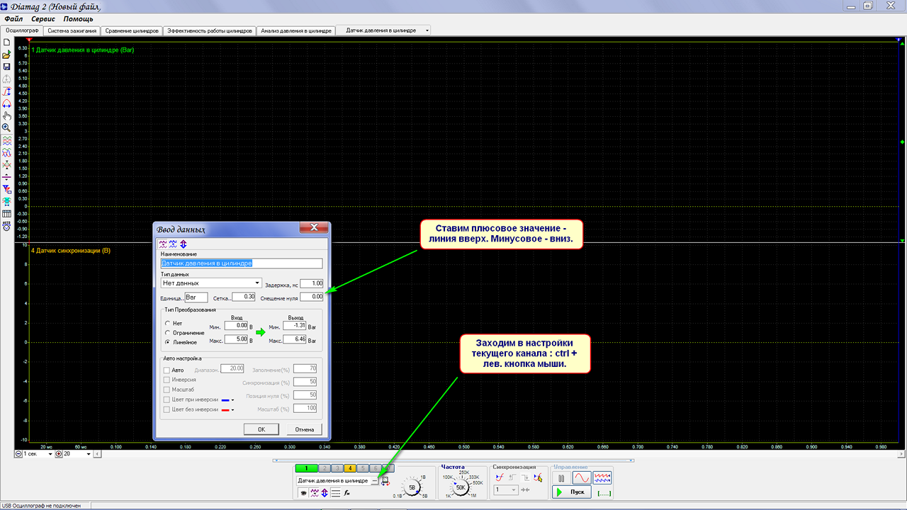

Сообщение Н.З. » 27 апр 2014, 21:45
Александр растолкуй как ты нулевую линию поднимаешь или опускаешь, я по монитору стучал сверху всё равно не опускается :D в мтпро это легко делается а в диамаге пока ни как не пойму.
Re: Настройки для Диамаг 2
Сообщение Alex_42 » 27 апр 2014, 21:52
Да, легко, Наиль... Смотри.
Сообщение EvSan » 27 апр 2014, 22:03
Я так же делал у меня - 0,13
EvSan
Сообщения: 200
Сообщение Н.З. » 27 апр 2014, 22:11
По ДД я так и делаю, мне нужно было по первичке, сейчас попробывал получилось, спасибо всем.

Сообщение rins » 01 май 2014, 05:40
я както пробовал настраивать ДД. чтоб ровно в нулевой линии был сигнал с ДД. получилось что уплывают расчёты потерь в линейке (по методу ВладВас)
rins
Сообщения: 464
Сообщение Alex_42 » 01 май 2014, 12:57
Так и будут расчеты меняться - шкала ДД сдвигается же. Вот, если бы сдвигать не шкалу ДД, а сам сигнал ДД, то расчеты бы не уплывали. Алексей вернется, надо будет попросить его, чтобы сделал сдвиг линии сигнала, а не шкалы.
