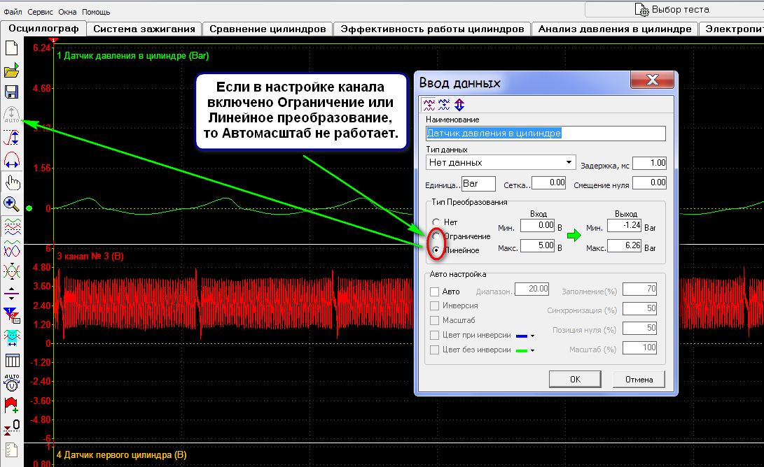

в файле download/file.php?id=3439
Масштабировние по вертикали канала 1 не удаётся сделать, каналы 3 и 4 регулируются. Что на канале 1 не так как на 3и 4, не въеду никак.

Сообщение Alex_42 » 21 фев 2015, 14:02
air09 писал(а):Туплю...
Почему-то в сообщении viewtopic.php?f=8&t=112&start=180#p8189
День невладошный. :?
Вот, пояснение на скрине. Если нужен Автомасштаб, то выбирайте "Нет" в типе преобразования.
Re: Новичок
Сообщение air09 » 21 фев 2015, 18:46
Alex_42, спасибо, но речь не об автомасштабе, а я хотел увидеть ручное масштабирование уже записанной осциллограммы.
Установил "НЕТ", но масштабирование осцилы не происходит.
Получается, что если осциллограмма записана с жёсткими предустановками типа преобразования сигнала, то её нельзя увеличить при просмотре?
С уважением, Алексей.
air09
Сообщения: 143
Re: Новичок
Сообщение Alex_42 » 21 фев 2015, 19:00
Пока такой возможности нет.

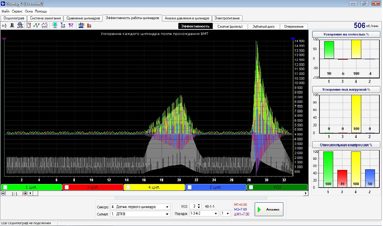

Сообщение foreman » 14 мар 2015, 17:24
Подскажите что не так делаю?
