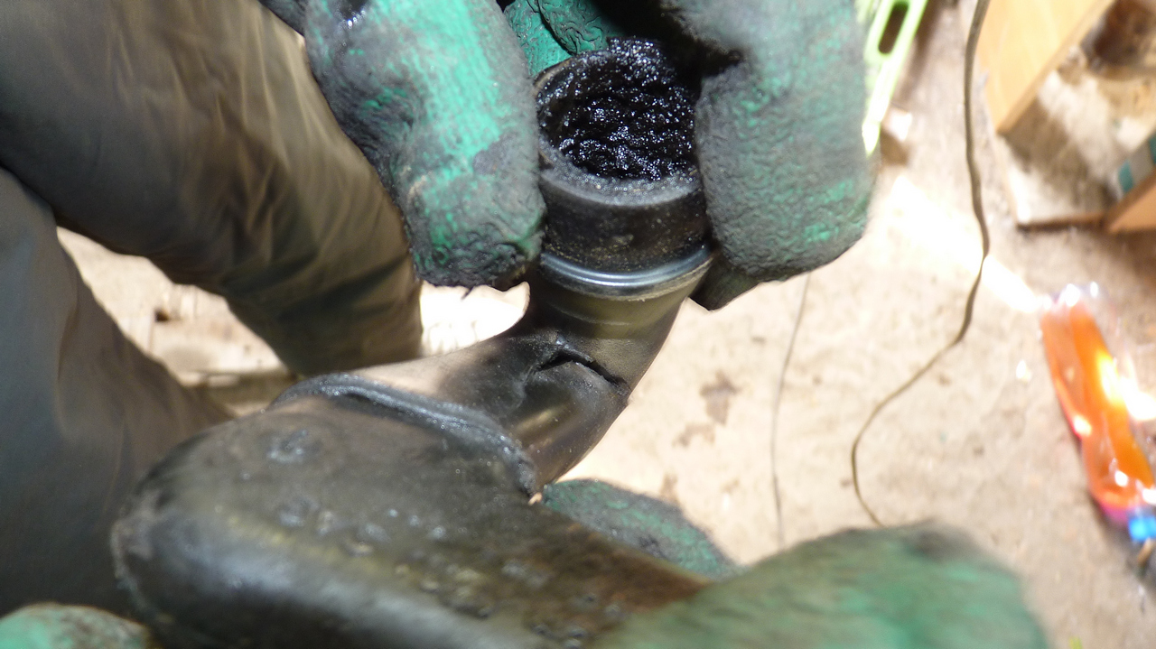

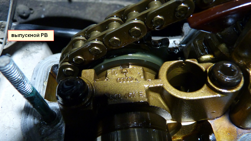

Купили прокладку, скинули крышку, метки в норме. Чуток спешит впуск.

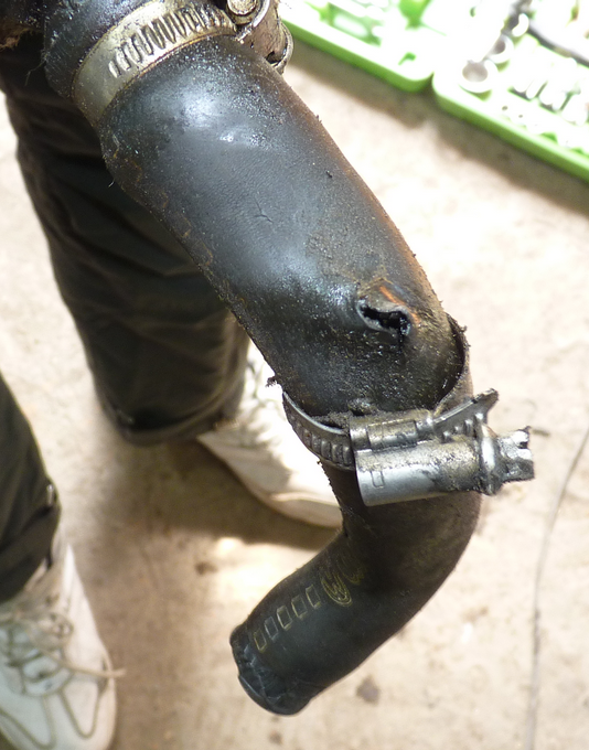

Нашёл подсос, оторвалась мембрана в клапане перепуска отработавших газов, в гофре перед дроссельной заслонкой.
Эта мембрана там бултыхалась как ей хочется и перекрывала рециркуляцию.
Из-за этого порвало шланги, из-за большого давления. Мембрану восстановили.

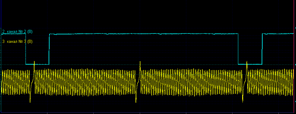

Passat B5 1999 ADR 1.8_20v
Сложилась ситуация в которой у меня закончились все адекватные мысли, мотор работает чисто и ровно на слух претензий нет, а вот по осциллограмме давления видно явное ранее открытие выпуска (128") :( проверяю ГРМ по меткам, всё на месте, кручу два оборота опять на месте :?: ВМТ шкива и поршня совпадает. Ошибок нет. Есть этому объяснение?
Впускной клапан открывается/закрывается в градусах угла поворота коленвала 4°+/34°+ - перед в.м.т.+ после в.м.т./- перед н.м.т.+ после н.м.т.
Выпускной клапан открывается/закрывается в градусах угла поворота коленвала 38°-/8°- - перед н.м.т.+ после н.м.т./- перед в.м.т.+ после в.м.т.
Passat B5 1999 ADR 1.8_20v_дд1ц_ххх.rar

Re: VW Passat B5 1.8 ARG 2000 г. Фазы ГРМ
Сообщение Виджар » 06 янв 2020, 17:20
Привет. А ошибка по ДПРВ то же имеется?? :) Это уже третий случай с такой проблемой. Но ... так и не решенный к сожалению. Один тут на форуме, человек больше не отписался. Второй у меня лично .... клиент пропал, и уже три месяца не появляется. Хотя проблему слышал не решил. Найти истину поэтому пока не получилось, но есть мысли, что стоят не те валы или не та голова. В те года было много VAG с практически одинаковыми на вид моторами 1.8Л, но все таки немного разными внутри. Все это основано на том, что не было ( по крайней мере пока никто не встречал) такой синхры ДПКВ + ДПРВ на ADR. На других движках была, а вот на ADR ДПРВ только с одним импульсом! Можно еще снять ДД с другого цилиндра ... т.е. перепровериться что это не только в одном цилиндре проблема. Допросить хозю с пристрастием .... что где когда и как было-не было. На подсосы не проверял еще случаем? К фазам конечно отношения не имеет, но график ДД намекает.
Сообщение aleksandr_s » 07 янв 2020, 03:02
Ошибок нет. Проверил дымом обнаружил подсос, после устранения осциллограмма не изменилась. Я знаю что если есть подсос воздуха дд может показывать не корректно. Во втором цилиндре осциллограмма аналогичная. Машина ездит так 7 лет у этого хозяина и его всё устраивает. Вообще то я хотел посмотреть как работает система переменной длинны впускного коллектора, а там фазы не на месте :shock: . В ближайшее время ремонт не предвидится, так что тайна покрытая мраком пока остаётся.
