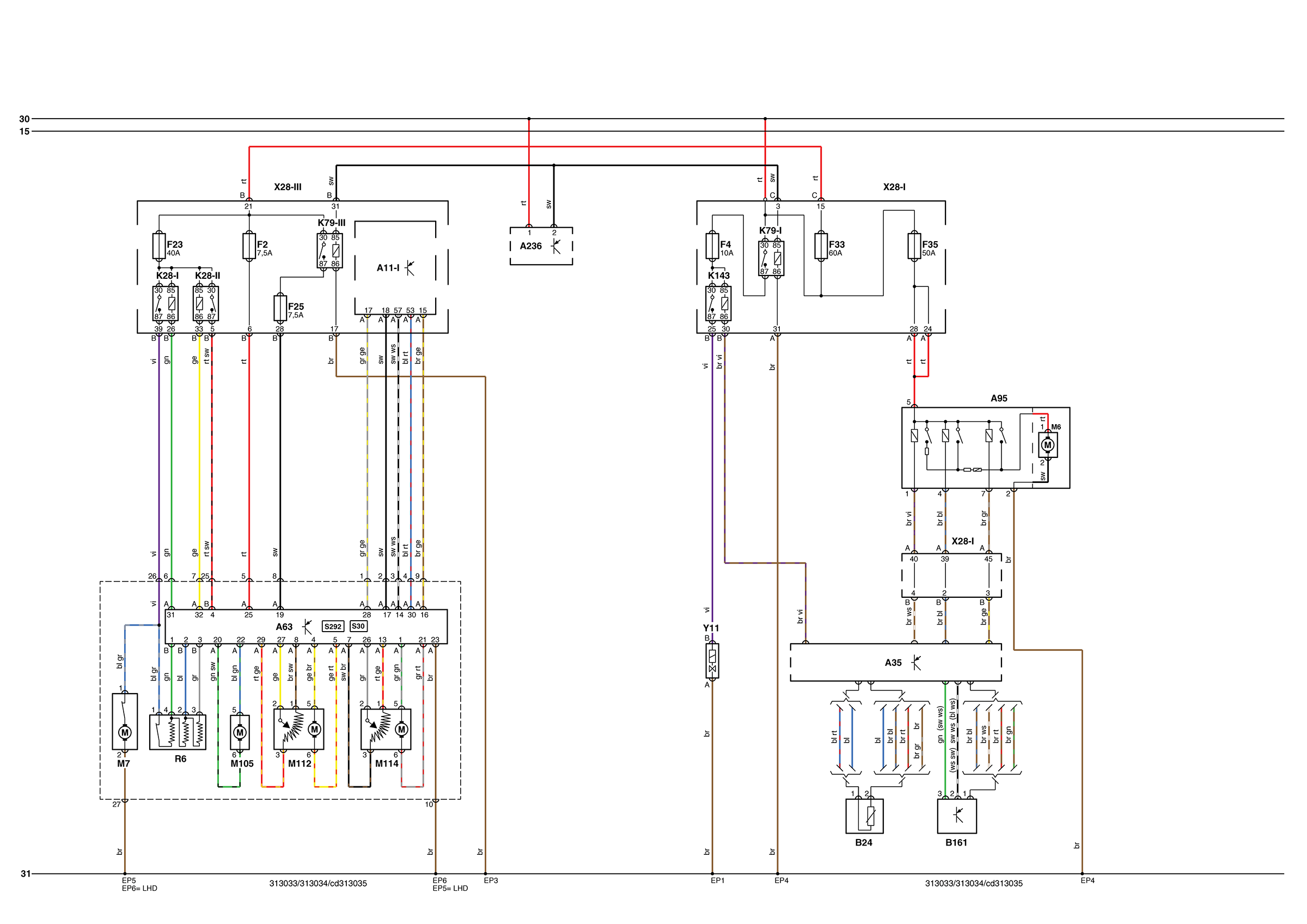

Sector_Tula писал(а):Добрый день. Поделитесь схемой Opel Vectra C. Двигатель Z18XER. Проблема с вентилятором охлаждения. 2 из 3 скоростей работают. Обрыва пока не нашел. В поисках....
Z18XER ( A95- блок управления электродвигателя вентилятора)

Система кондиционирования и система охлаждения двигателя
смотри А95 ------------- 3 реле на три скорости управляются минусом с блока ЭБУ
Система кондиционирования и система охлаждения двигателя.png (105.93 Кб) Просмотров: 5482

SVP писал(а):Система кондиционирования и система охлаждения двигателя
Добрый день. Спасибо.
Насколько я понял A35 это монтажный блок? А X28-I разъем соединения?

Сообщение SVP » 29 дек 2015, 18:04

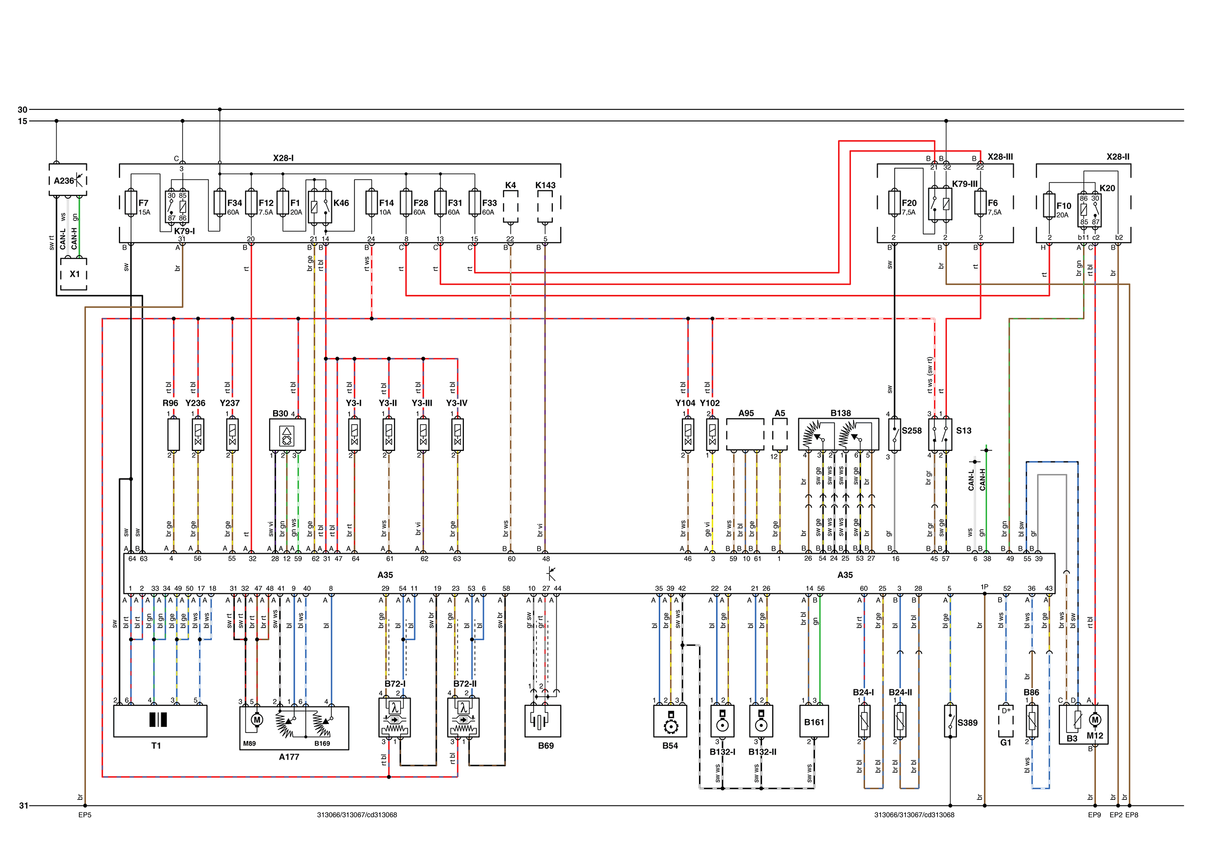

А35 это эбу , А95 это силовая часть на релюшках я же тебе две схемы выложил первая схема збу А35 с подключением всех датчиков вторая схема где есть внутренняя схема А95

Сообщение Sector_Tula » 30 дек 2015, 00:26
Точно. Спасибо. Сразу не приметил. Настроение на отдых уже. ;)
