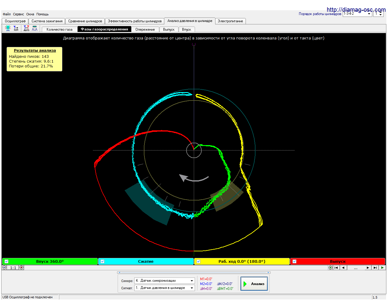

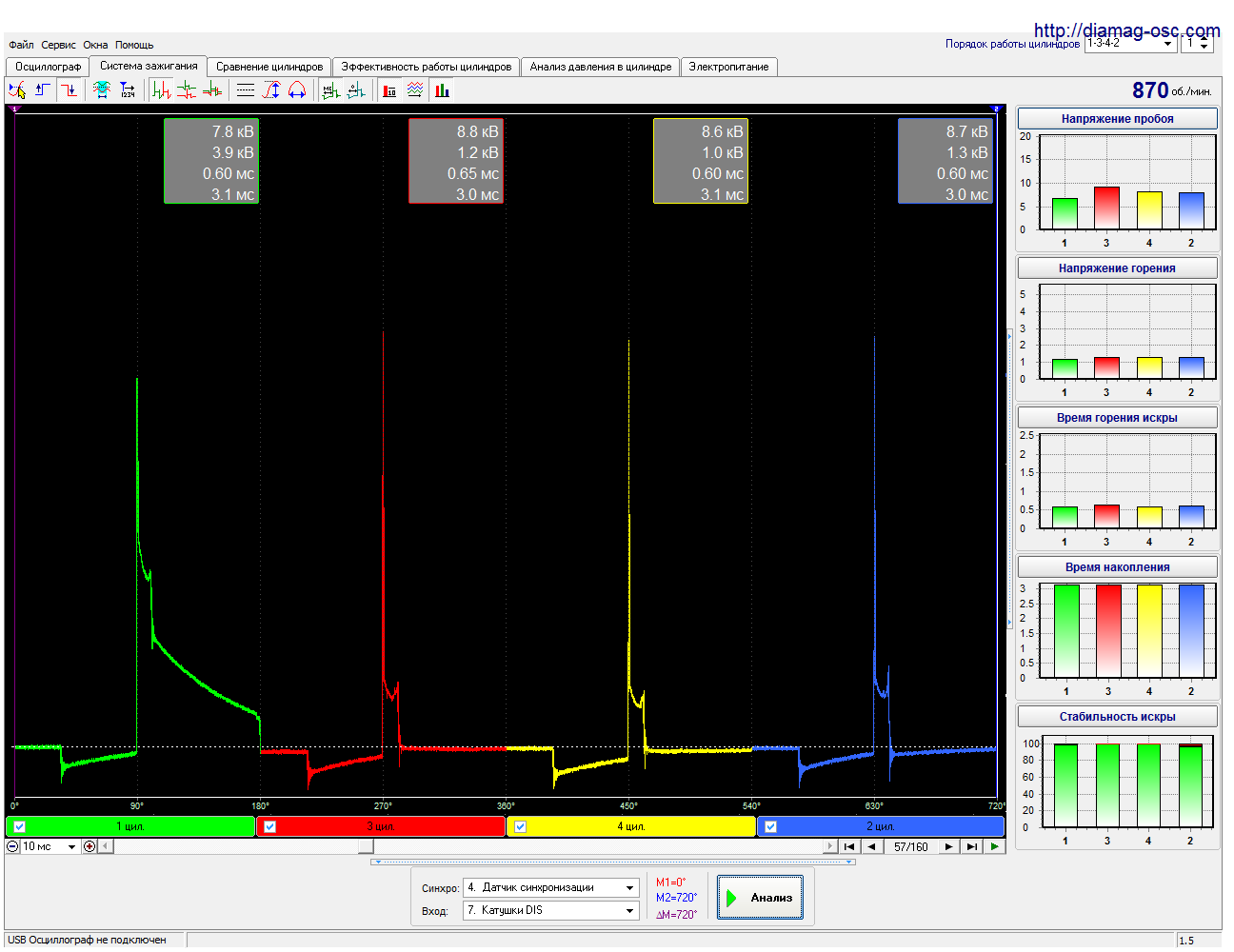

Добрый вечер ! Ваз 2115 Егаз нестабильный ХХ , как бы хлопки в глушителе. На сканере угол опережения зажигания , сакчет на хх от -10 до +10 примерно . Выявленно , в обрыве подогрев Дк2 по сканеру о Ом а также прозвонена цепь самого датчика в обрыве. Фазы грм на 2 зуба переставил. Вроде как чуть лучше но все равно хлопки есть . пропусков воспламенения не было. По зажиганию подскажите . https://yadi.sk/d/3vNfy6ZEqTDAv

Сейчас у тебя распредвал на 2 зуба раньше стоит и в первом цилиндре проблемы

Скрин осциллограммы давления до установки фаз ГРМ . Вот по первому цилиндру вижу проблемму зажигания , а виновника определить не могу.

Сообщение Alex_42 » 25 мар 2016, 12:51
serikpai писал(а):Скрин осциллограммы давления до установки фаз ГРМ . Вот по первому цилиндру вижу проблемму зажигания , а виновника определить не могу.
Да нет там проблемы. Уже десятки раз говорили - это датчики ДИС так показывают. Заброс заряда на поверхность провода. Термоусадка и литол вам в помощь. В справке к программе все есть.

Сообщение serikpai » 25 мар 2016, 12:59
Термоусадка и литол есть на датчиках. А как насчёт не ровного выхлопа (хлопки на хх ) ?

На счет проверки клапанов, согласен полностью, вот только пропуски начинаются где-то с 0.25 , при 0.35 нормально все. ИМХО. У самого такой мотор на газу 150 тысяч , полёт нормальный. И хорошо бы данные со сканера, какая прошивка, давление ТР, компрессия. Распредвал , по скрину, стоит на два зуба раньше( проверить установку и правильность меток)
