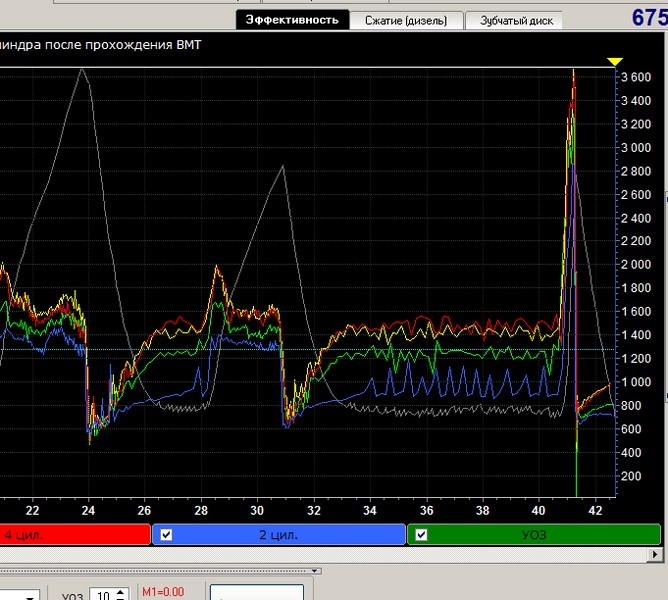

сделал тест эффективности с помощью оптического дпкв синхронизация индукт линейкой по 1 цил - ребята посмотрите - делал несколько раз -4 цилиндр -проблема в вв части -катушку менял ничего не меняется - может быть свеча- просто подменить не чем было в тот момент а с другого цил не стал пересталять. может еще что-то увидите.

Сообщение Serg57i » 31 янв 2016, 23:14
Нет здесь никакой проблемы с ВВ частью. Все нормально. В конце надо потише газовать.

Сообщение konushin72 » 31 янв 2016, 23:35
Serg57i писал(а):Нет здесь никакой проблемы с ВВ частью. Все нормально. В конце надо потише газовать.
а почему 4 цил так вниз ушел
