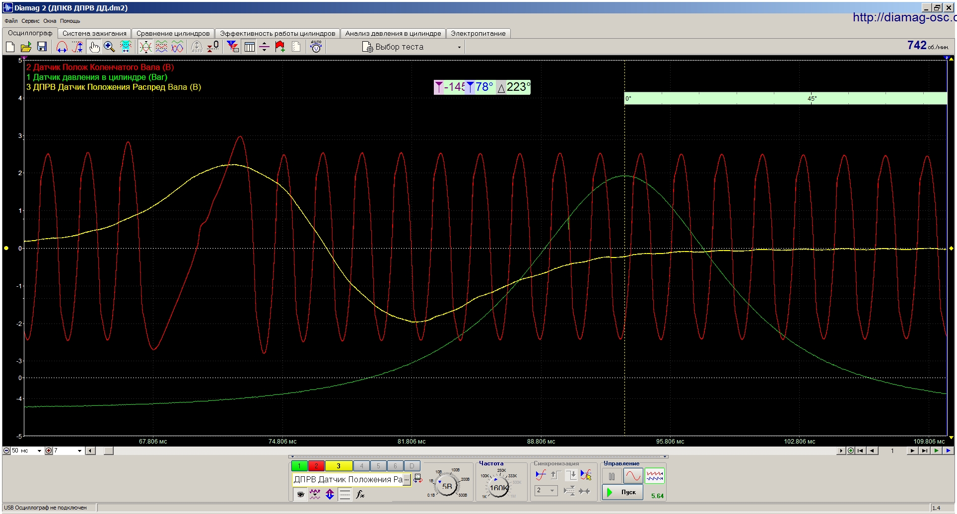

Здравствуйте уважаемые форумчане!
Снял в один файл три сигнала ДПКВ, ДПРВ и ДД. (авто Тойота-Калдина, 1,8л, 1999г., двиг. 7A-FE.)

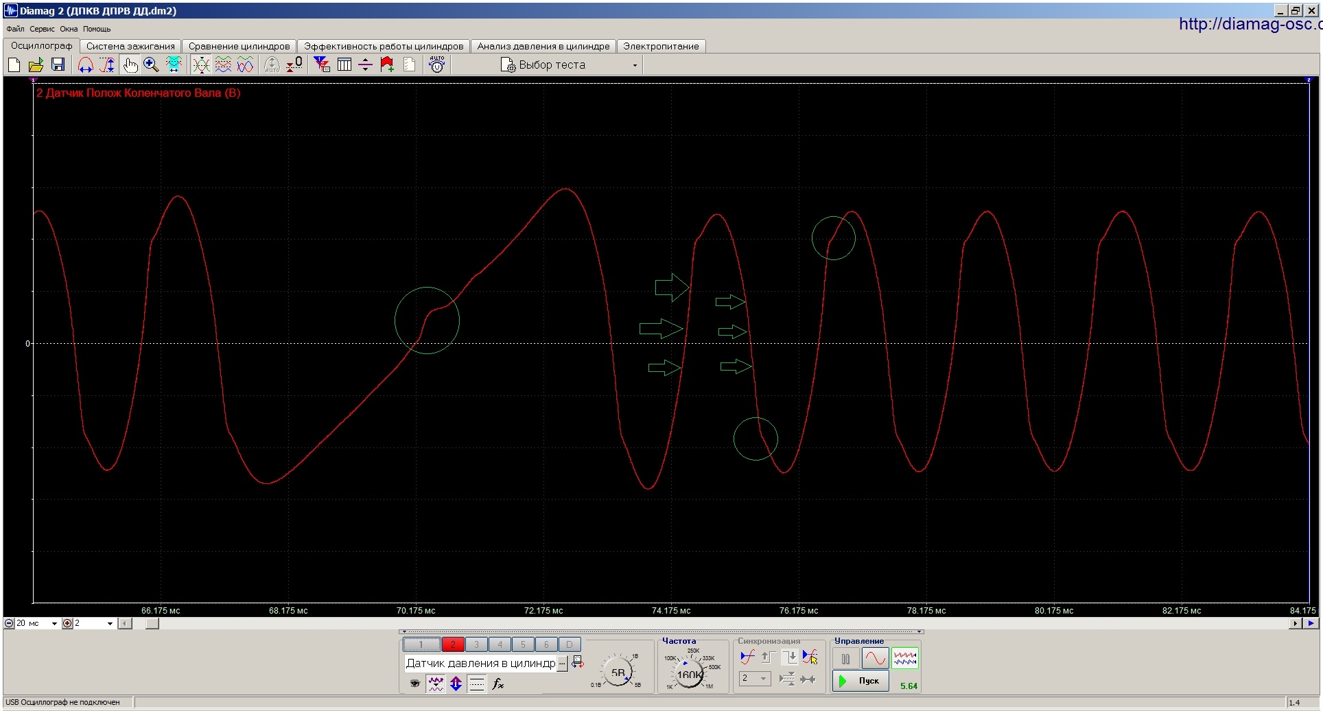

1. Не понравилась мне форма синусоиды переломы (выделил окружностями) и прогибы (стрелки). Если это не нормально, то какие вероятные причины могут быть?
2. Рассогласованность сигналов ДПКВ и ДПРВ - тут как-бы понятно. Могли ошибиться с ремнём "на зуб", или вытянулся ремень. А вот почему ВМТ конца такта сжатия
по датчику давления не попадает ни на вершину синусоиды, ни на впадину, ни на пересечение синусоидой нулевой линии? Запаздывание (инерционность) датчика
давления?
ДПКВ ДПРВ ДД.rar
Файл осциллограммы
Взаимное расположение сигналов ДПКВ ДПРВ ДД
Переломы и впадины на сигнале с ДПКВ

Сообщение kikozik » 28 окт 2015, 10:12
По первому вопросу думаю не надо так заморачиваться с таким увеличением,нормальный сигнал,единственно как вариант загрязнение ДПКВ,хотя вряд ли.
По второму если ВМТ попадает на 10 зуб,то надо найти эталон совпадения ДПКВ+ДПРВ на Ваш мотор и все станет ясно.
С авто какие-то проблемы или это так для общего развития?

Сообщение LeON_72 » 30 окт 2015, 14:21
kikozik писал(а):По первому вопросу думаю не надо так заморачиваться с таким увеличением,нормальный сигнал,единственно как вариант загрязнение ДПКВ,хотя вряд ли.
У авто на "низах" на фаркопе висит прицеп, а на средних оборотах авто "просыпается" и "сбрасывает прицеп". Есть подозрение на рассогласование КВ и РВ, но вот как объяснить, что
ВМТ по датчику давления не совпадает с серединой ни переднего, ни заднего склона синусоиды (ВМТ по КВ) я не знаю. Единственное, что могу пока предположить, что ДД имеет
инерционность, вот и запаздывает сигнал. В настройках ДД в поле "ЗАДЕРЖКА" коэффициентами это можно как-то поправить?

LeON_72 писал(а):Здравствуйте уважаемые форумчане!
давления?
такой перелом в сигнале дпкв у меня на двс 1jzge есть тоже как оъьяснить это я не знаю
удачи всем

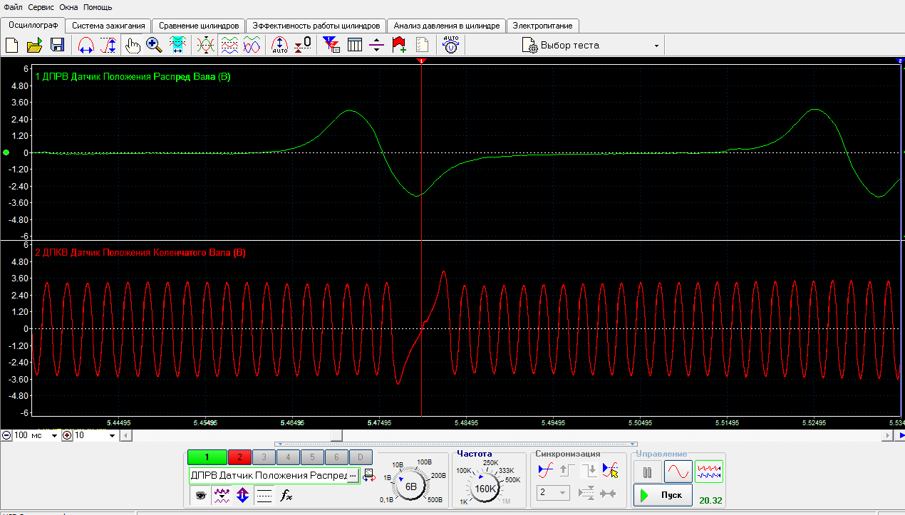

Toyota Avensis 1998 дв 7A-FE.Рабочий ДПКВ,бывшая машинка моего брата,можно сказать был треннеровочным экспонатом.Какие файлы надо, скину,кроме ДПРВ.Моё мнение,посмотрите метки.Файл Px абсолютно исправного авто прилагаю.
Px.rar
