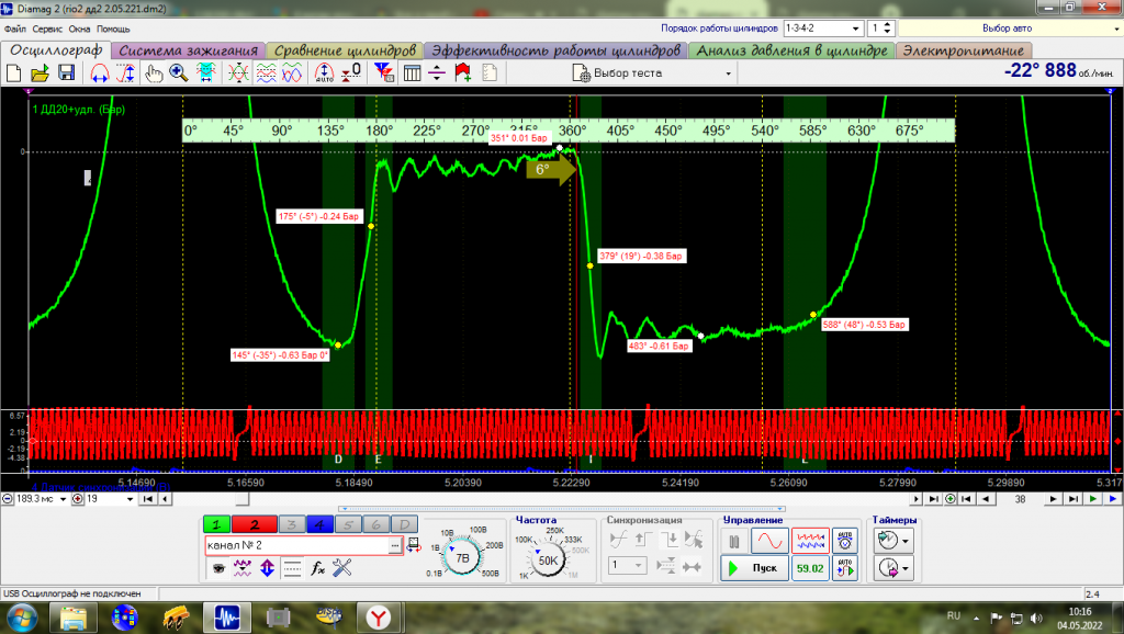

Рассудите прав ли я что на осцилке(G4EE) не видно закрытия впускного клапана и стоит обратить внимание на впускной распредвал и гидрики ,и да при оборотах 5000 разрежение никуда не уходит, что говорит о плохом открытии клапана, конечно при отсутствии трусов во впуске)))

Сообщение palsanych1 » 04 май 2022, 17:42
На g4ee нет фазиков) тест отлично проходит у меня, вы программу давно обновляли? Какой алгоритм используете? Кидайте осцилку если g4ee 1.4l

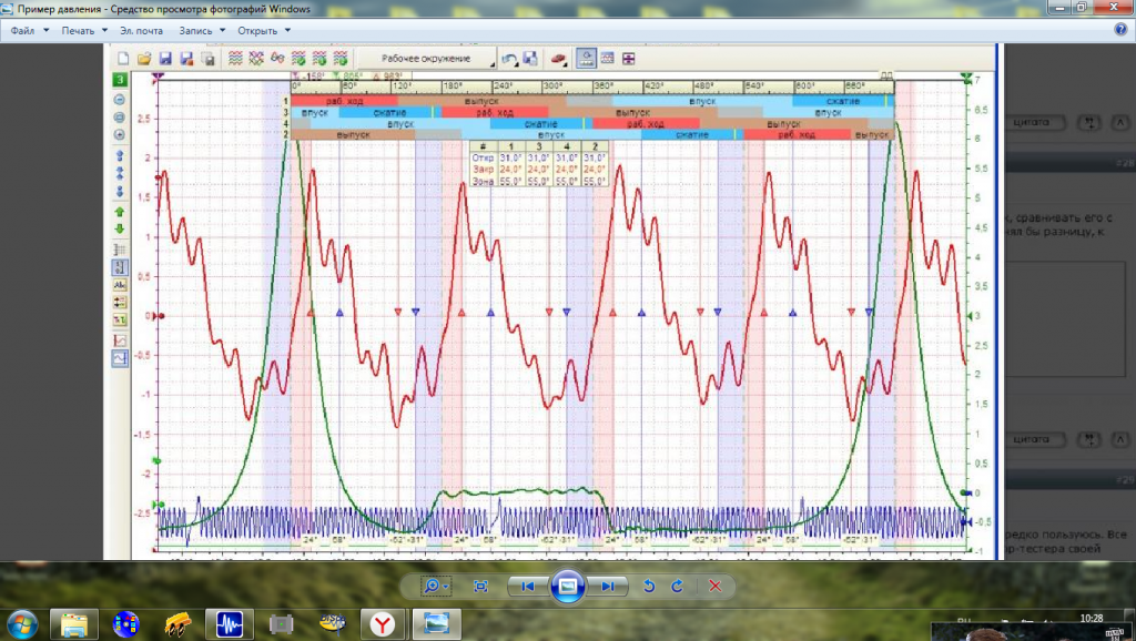

Сообщение vladimisafrono » 04 май 2022, 18:39
Именно про него. Тогда по Вашей осц. всё же остаётся вопрос. Давление снималось из первого цилиндра? Это важно. К такой конструкции маркерного диска давление первого цилиндра должно приходиться на 19 20 зуб. Если мы наблюдаем давление 1ц, тогда на лицо рассинхронизация маркерного диска системы зажигания с положением ВМТ 1ц. Если только мы не работаем с конструктивной особенностью. В таком случае читать мануал с объяснением конструкции и принципом работы системы зажигания.

Сообщение palsanych1 » 04 май 2022, 19:35
2 цилиндр так как по css он был самый слабый по компрессии

Re: KIA RIO 2 G4EE AT
Сообщение palsanych1 » 04 май 2022, 19:37
вы слишком копаете) все верно снято со второго цилиндра) , ДР действительно стоило проверить, но вопрос по моменту закрытия впуска не более)

Сообщение palsanych1 » 04 май 2022, 20:20
vladimisafrono писал(а):Именно про него. Тогда по Вашей осц. всё же остаётся вопрос. Давление снималось из первого цилиндра? Это важно. К такой конструкции маркерного диска давление первого цилиндра должно приходиться на 19 20 зуб. Если мы наблюдаем давление 1ц, тогда на лицо рассинхронизация маркерного диска системы зажигания с положением ВМТ 1ц. Если только мы не работаем с конструктивной особенностью. В таком случае читать мануал с объяснением конструкции и принципом работы системы зажигания.
Картинки я видел у меня тоже софт есть)))), к чему их тут прикреплять, я про невнятное закрытие. Я вам могу наскринить где 520° ))))
Сообщение palsanych1 » 04 май 2022, 21:13
vladimisafrono писал(а)::lol: :lol: Тест у меня так и не проходит. И с программой у меня все в порядке. Не в этом суть. Получается Вы копаете. Что Вы пытаетесь на 5000 оборотах контролировать? В моём понимании контроль ведется в режиме ХХ. А при 5000 оборотах это на столько быстро изменяемые процессы, что мне не приходится опираться на показания датчика давления в таких величинах как разряжение или контроль работы клапанного механизма.
Мой тест показал отсутствие полного открытия дроссельной заслонки, во всех режимах, и действительно при открытой заслонке давление в цилиндре на такте впуска должно увеличиваться с оборотами, как и на такте сжатия, если вы понимаете про что я. Вот и вопрос, заслонку я открывал полностью, получается клапана впускные не открываются как положено
