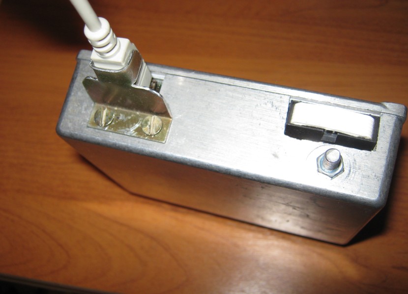

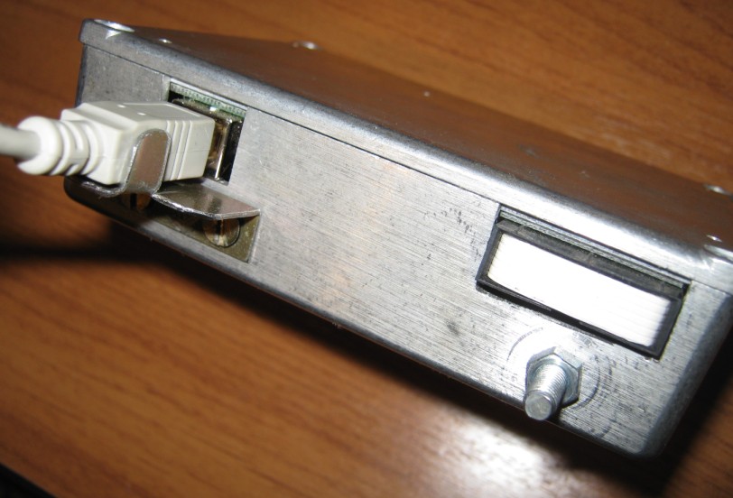

Сообщение Моторспец » 19 июн 2022, 17:51
Привет! Кабель то кабель, а на них коннекторы еще есть. На своем замечал, розетка шалит.
Вот видел Serg57i делал, спасибо ему.

Re: Насчет кабеля USB
Сообщение Nikolas70 » 19 июн 2022, 20:05
По моему, это уже колхозный перебор! Шалит гнездо - замените, или пропаяйте. Выглядит крайне не профессионально.

Сообщение Моторспец » 20 июн 2022, 03:08
Nikolas70 писал(а):По моему, это уже колхозный перебор! Шалит гнездо - замените, или пропаяйте. Выглядит крайне не профессионально.
Вполне красиво сделано, руками.

Сообщение Jimi » 20 июн 2022, 23:38
По мне так вполне надежно выглядит. А новое гнездо тоже зашалить может.
