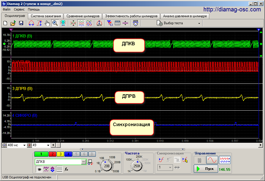

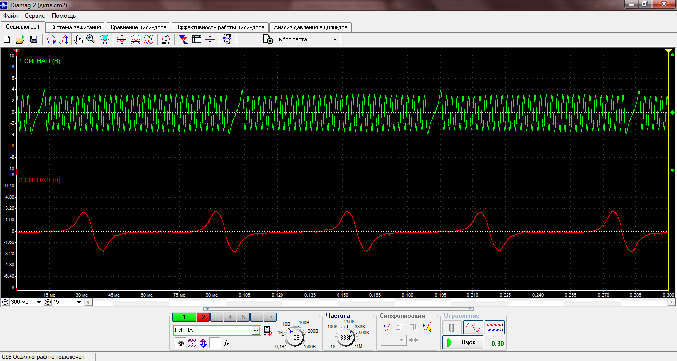

Итак, записываем сигнал.
Исходный сигнал для анализа работы VVTI

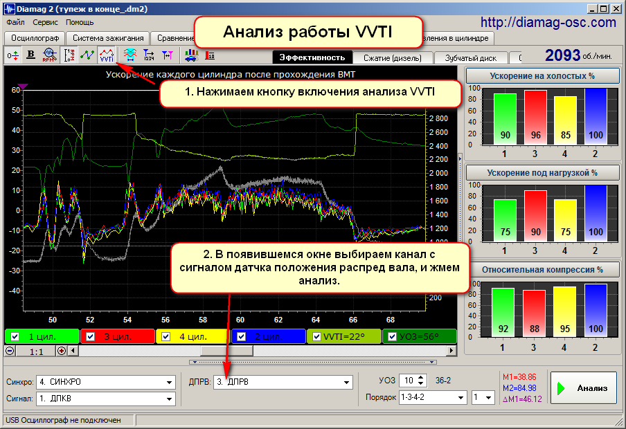

Переходим в закладку эффективность и производим настройки.

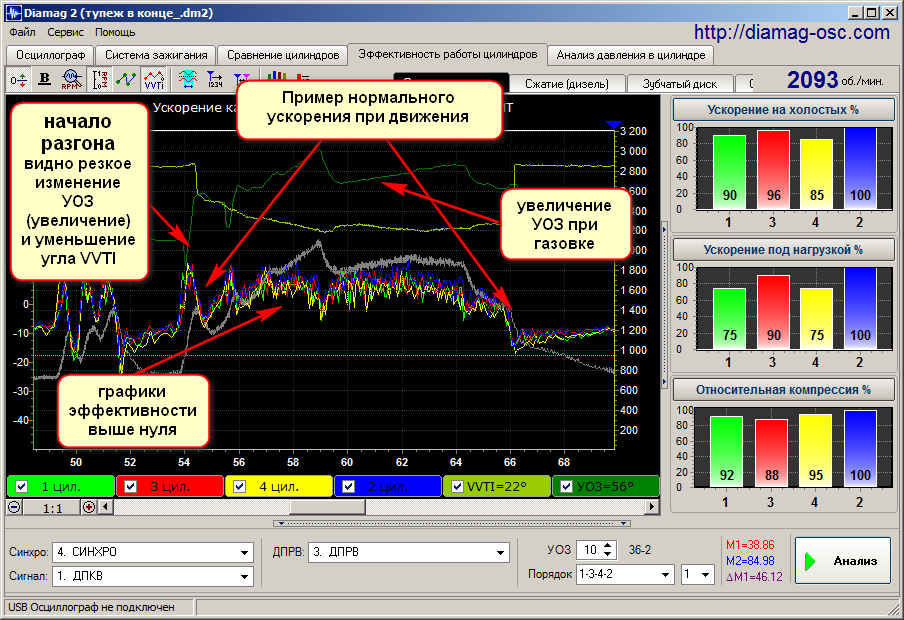

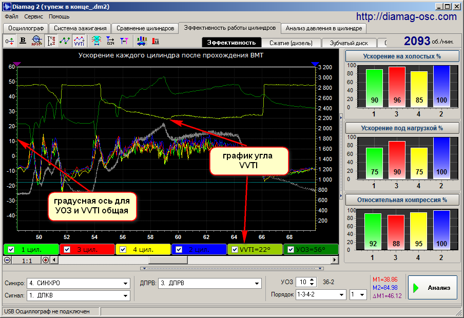

Производим анализ. Ниже, на скриншоте пример нормального ускорения при движении авто.
(Проверку надо производить в движении так только под нагрузкой хорошо видны изменения фаз VVTI)
И этот же график подробнее.

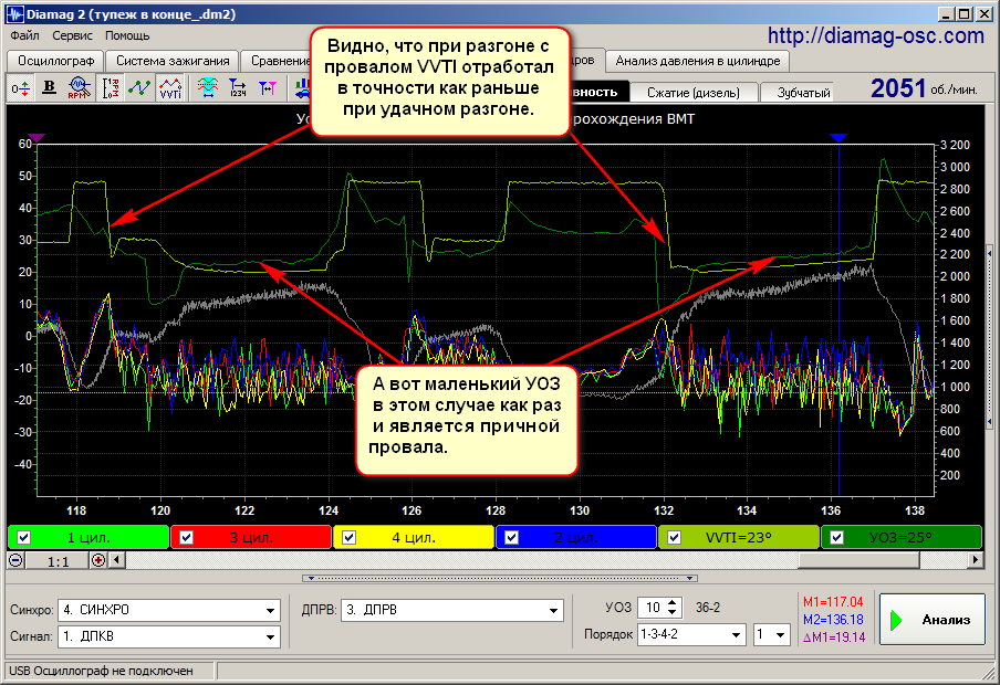

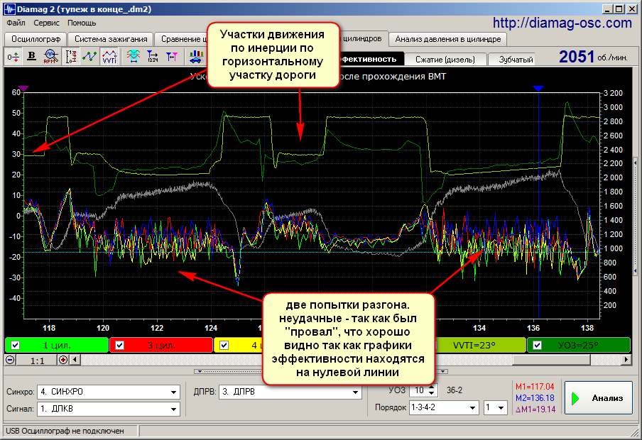

Далее момент с провалом при разгоне.
Далее на графике VVTI видно, что система изменения фаз работает нормально в данном случае. Практически точно так же как и в случае с нормальным разгоном. А вот УОЗ остается маленьким, что как раз и является причиной провала в данном случае.

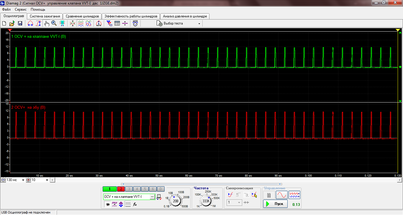

Сообщение shulevs » 05 июл 2014, 16:24
как понимаю ,сигнал красного цвета это с клапана VVT ( OCV +)
удачи всем
shulevs
Сообщения: 90
Откуда: САНКТ ПЕТЕРБУРГ
Re: Пример анализа работы системы VVTI
Сообщение Alex_42 » 05 июл 2014, 16:42
shulevs писал(а):как понимаю ,сигнал красного цвета это с клапана VVT ( OCV +)
Нет, не с клапана, а с ДПРВ, который установлен на РВ с муфтой VVT-i.
Сообщение valeron » 05 июл 2014, 17:14
Александр, а разве может быть такой сигнал с дпрв ? Мне тоже кажется, что это сигнал управления клапаном VVT-I. Алексей, а какой двигатель?

Сообщение shulevs » 05 июл 2014, 18:01
вот у меня на двс 1Jzge cигналы дпкв ,дпрв и на клапане VVT
удачи всем
shulevs
Сообщения: 90
Сообщение valeron » 05 июл 2014, 18:31
Да, такие сигналы Дпкв и Дпрв. И на 2UZ-FE тоже самое.
valeron
Сообщения: 145

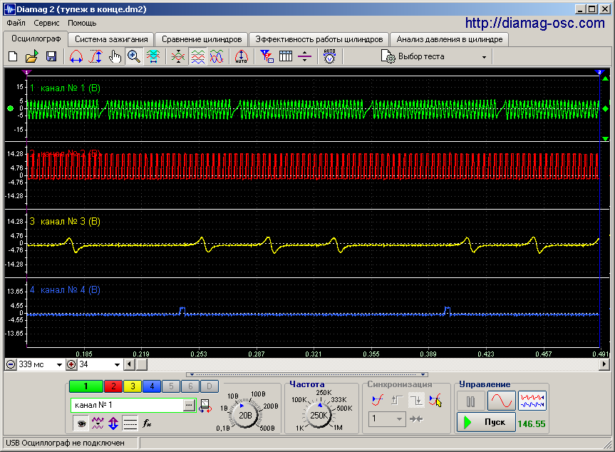

Сообщение admin » 05 июл 2014, 18:35
Двигатель 2tr-fe
вот скриншот еще раз, только длина развертки меньше
1 канал - дпкв
2 канал шим управления клапаном vvti (в расчетах не участвует)
3 канал - дпрв (на тоёте он выглядит именно так)
4 канал синхронизация

Сообщение Alex_42 » 05 июл 2014, 19:21
Точно. Не доглядел.
Сообщение EvSan » 05 июл 2014, 20:58
Т.е. делаем вывод что с VVTI сигнал не берем подключаем ДПКВ+ДПРВ+Синхру, я правильно понял?
EvSan
Сообщения: 200
Сообщение admin » 05 июл 2014, 21:07
Да, верно понимаете
