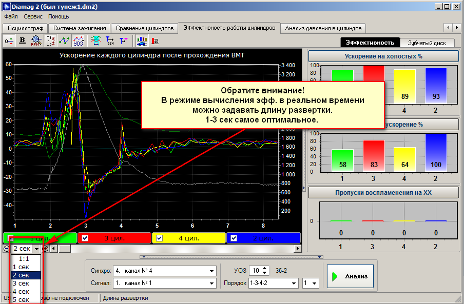

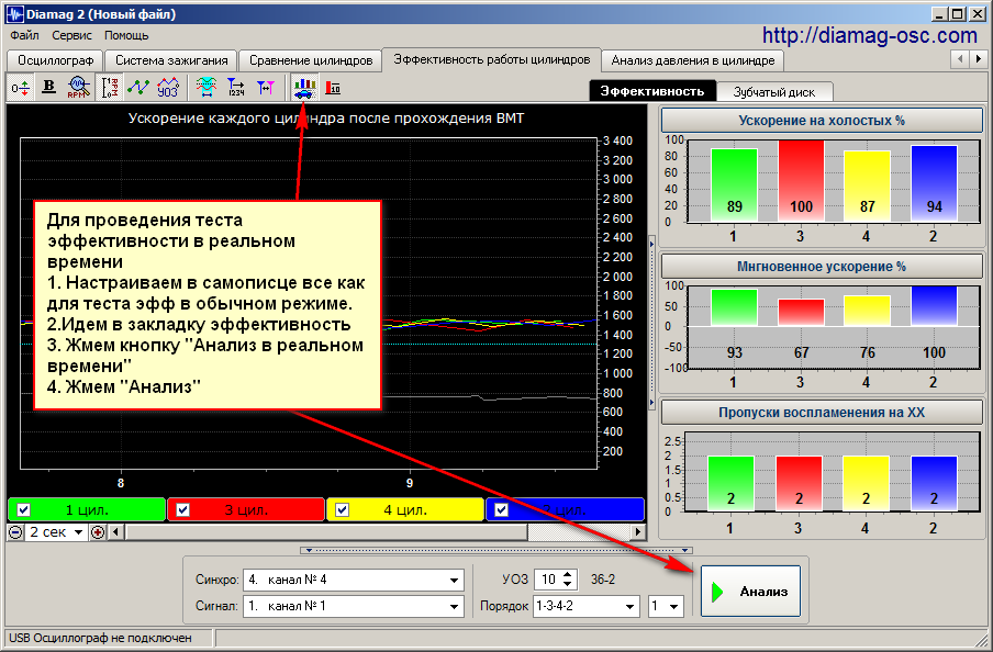

Сделан анализ эффективности цилиндров в реальном времени.
По завершении анализа жмем "стоп"
Далее если зайти в самописец то можно сохранить этот файл.
Так же во время анализа эфф можно зайти в самописец и наблюдать процесс записи файла.
Но если комп слабый то лучше этого не делать, чтобы не тратить время процессора на лишнюю прорисовку.

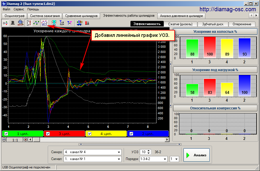

Еще добавил линейный график УОЗ

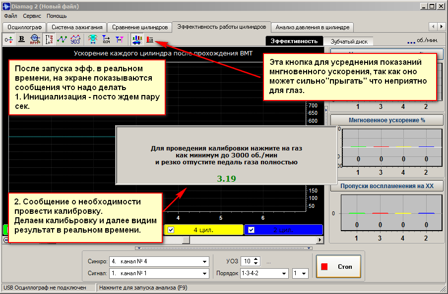

Сообщение Н.З. » 11 мар 2014, 20:29
Кнопка усреднения нужна, а то в глазах рябит.
Re: Новая версия ПО 1.2.6 для Diamag 2
Сообщение Vul » 11 мар 2014, 20:52
Н.З. писал(а):Кнопка усреднения нужна, а то в глазах рябит.
кнопка есть усреднения правее от кнопки с машинкой

Сообщение Н.З. » 11 мар 2014, 23:05
Спасибо я вкурсе, просто не так высказал своё мнение.
