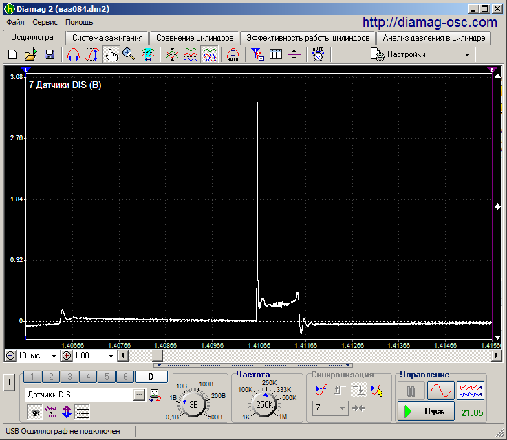

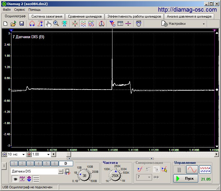

Для чего нужны последние два параметра на примере: Анализ вторичного зажигания-если "Позиция нуля" =50% а Масштаб (%) = 100% то сигнал отображается как есть. Соответственно, для наглядности ,логично его сместить в низ и увеличить.
Исходный вид сигнала
И сигнал смещенный вниз и увеличенный

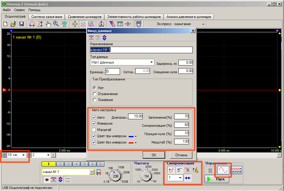

Включаем первый канал и настраиваем его как на скриншоте ниже.
Ставим длительность развертки 10мс.
Включаем режим автонастроек (кнопка разрешения авто настроек нажата).
Включаем синхронизацию по центру экрана. (см скриншот ниже)

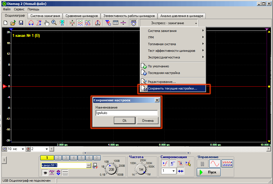

Закрываем окно настроек канала. Жмем сохранить настройки. Далее вводим имя файла например "IgnAuto".

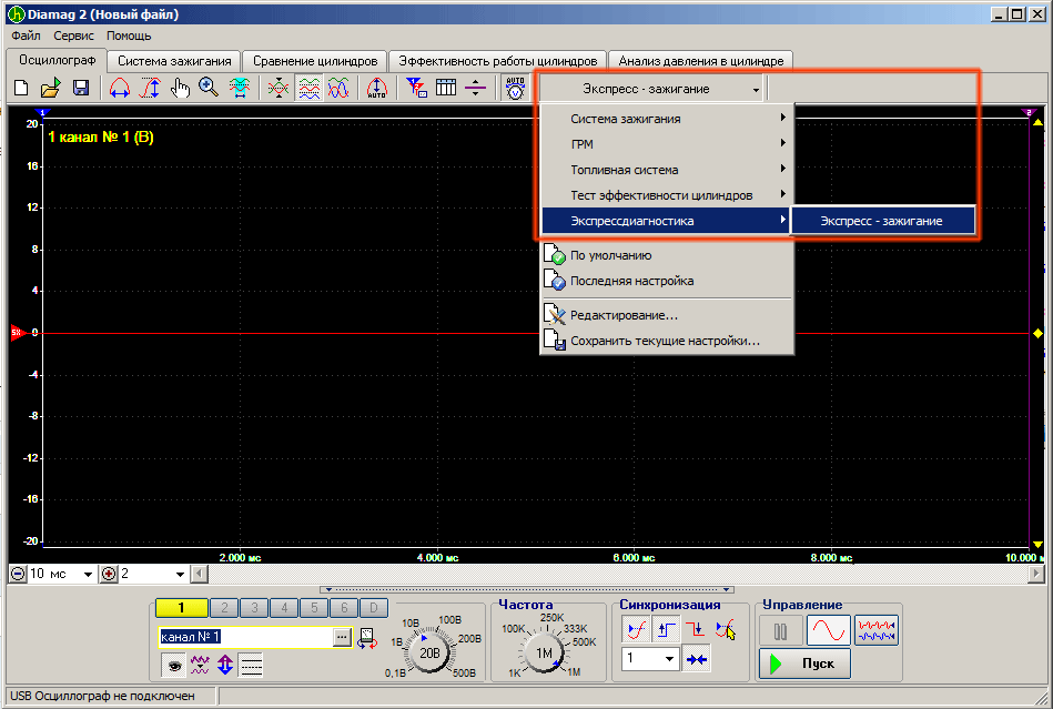

Далее надо добавить полученный файл в настройки. Как это делать описано тут http://www.diamag-osc.com/forum/viewtopic.php?f=15&t=143
В итоге получаем
Теперь нам достаточно загрузить эту настройку, подключить к первому каналу нужный датчик ( в данном случае либо индуктивный либо емкостную пластину) и нажать запуск.
