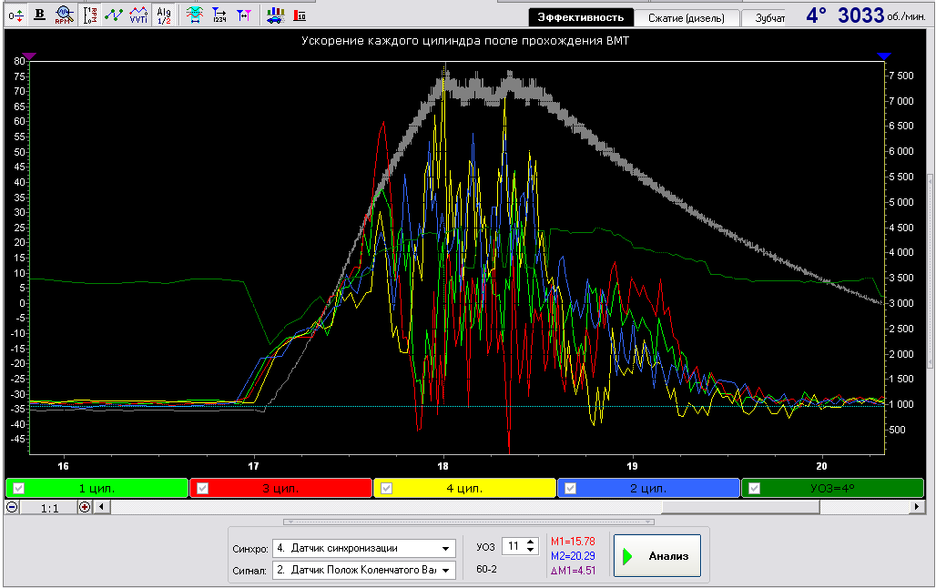

Просмотрел ДР прокрутка и тест эффективности и сложилось впечатление что на этой Приоре подсос воздуха в коллектор. Обороты на ХХ везде под 900 об/мин и на полном дросселе обеднение - перебои по ВВ по всем цилиндрам. На 1-3 посмотреть ВВ провода и зазоры на всех свечах. ДР прокрутка - (пульсацию коллектора нужно инвертировать при просмотре) поршневая/ГРМ вроде в порядке......

Сообщение DIAMAGOVEC » 26 фев 2018, 05:59
Обычно подсос воздух сильно влияет на ХХ, так как разряжение во впускном коллекторе максимальна и за закрытой дроссельной заслонки, а при резком и полном открытии дросселя, разряжение минимально, влияние подсоса минимальна. Может быть противодавление выпускном?
Почему то рамка ДД не ставится на этой записи.

Сообщение Андрей21 » 26 фев 2018, 06:20
DIAMAGOVEC писал(а):Обычно подсос воздух сильно влияет на ХХ, так как разряжение во впускном коллекторе максимальна и за закрытой дроссельной заслонки, а при резком и полном открытии дросселя, разряжение минимально, влияние подсоса минимальна.
Мне просто подумалось что если на ускорении какая-то часть воздуха пойдет мимо ДМРВ, то смесь будет беднее. А при наличии банальных "неправильных" зазоров на свечах вполне возможны сбои в наборе оборотов. Значительный подсос может быть со стороны ВУТ, слетевших растрескавшихся резиновых заглушек рессивера, и (сам не сталкивался, но пишут что часто случается) из-за трещины вдоль отлитых половинок пластикового рессивера. Пишу ничего не утверждая... интересена конечная причина... вдруг и мне такая ерунда попадется... :oops:
Пока писал, DIAMAGOVEC дополнил свой ответ осцилкой ДД. Получается что это выхлопные газы на давлении так срезают ВВ?

Сообщение DIAMAGOVEC » 26 фев 2018, 06:44
Андрей21 писал(а): Получается что это выхлопные газы на давлении так срезают ВВ?
В моем понимании - верхушки срезаются и за ограничения возможностей измерений в самом датчике давлении.

Сообщение TRV » 26 фев 2018, 07:02
У этого авто форсунки бы сначала проверить на производительность и герметичность,очень большой разброс ускорения на холостых по цилиндрам ,причем зеркально отображает при ускорении под нагрузкой-так ЭБУ борется с неравномерностью работы (отдачи)цилиндров-от этого и затуп.
